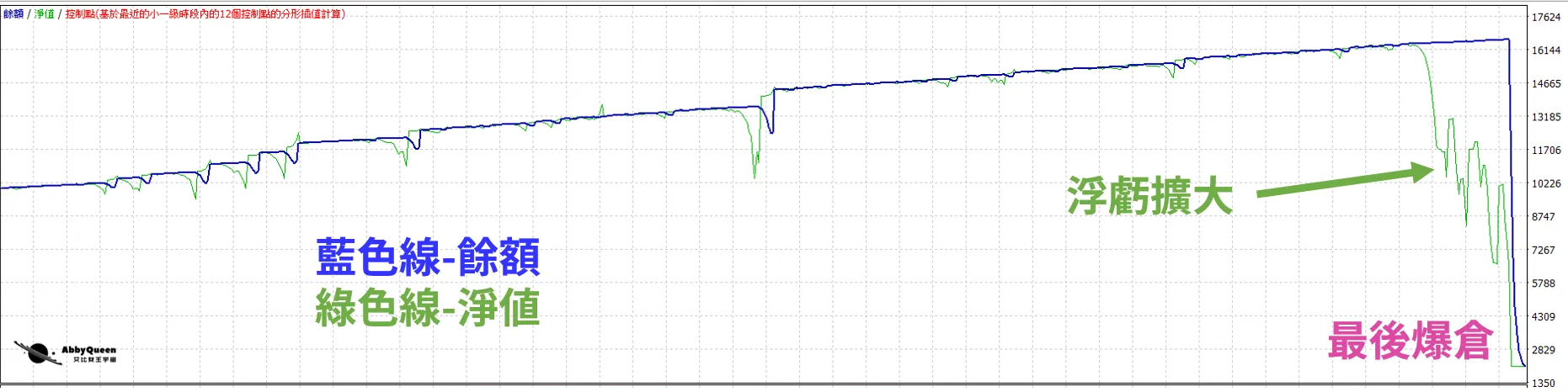

1.逆勢加碼型馬丁格爾
這是在外匯保證金程式交易中很常見的EA策略。
因為是「券商」跟「散戶」都很喜歡的策略(笑)。
券商喜歡是因為使用這樣EA的客戶下單交易量會很多;
散戶喜歡就是因為勝率高、每天都在賺錢的樣子。
這種逆勢加碼型,就是我們上一段提到的「攤平」。
所以如果價格往下跌,就會越買入越多;
而外匯保證金是像期貨這樣多空雙向可操作的商品,所以可以直接進場做空,
就會反過來是價格越往上漲,就會做更多的空單。
使用逆勢加碼的馬丁格爾,如果行情只要稍微反彈,場上整體的利潤就能由虧轉盈,
最後全部單出場,讓這一輪你整體是賺錢的。
第一種馬丁格爾「逆勢加碼馬丁格爾」
適合使用在「盤整、震盪」的行情中,
一旦遇到走趨勢、單邊的行情就會因為凹單過多、浮虧過大,讓帳戶面臨爆倉風險。
而因為外匯保證金交易的規格非常小,並且有槓桿,可以用非常少的資金開始操作,
所以一開始下單的0.01手、第二章凹單下0.02手、再凹0.04手…不斷的凹下去,
前期所需要資金都很小,所以交易者通常會沒有太大感覺,
然而等到場上已經下了太多單、浮虧已經很高,
這時交易者已經無所適從,不知道該認賠殺出,還是繼續凹下去賭一賭。
逆勢加碼馬丁格爾在EA回測圖中,在尚未爆倉之前,會出現多次淨值往下拉、再拉回去餘額的狀況。
就是因為在凹單期間的浮虧擴大,
最後等到某次趨勢行情並且沒有反彈時,浮虧持續擴大到保證金不足,帳戶就爆倉了。

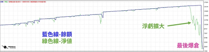

我們可以在兩種馬丁格爾的EA回測圖中看到,
在尚未出事之前,帳戶資金都是斜斜的右上方賺錢,
很容易讓新手交易者誤以為是一個聖杯交易策略,就開心的用了。
而遇某次機率低但是會直接毀滅時,已經來不及,就直接爆倉,
這樣的風險稱為「一次性風險」。
